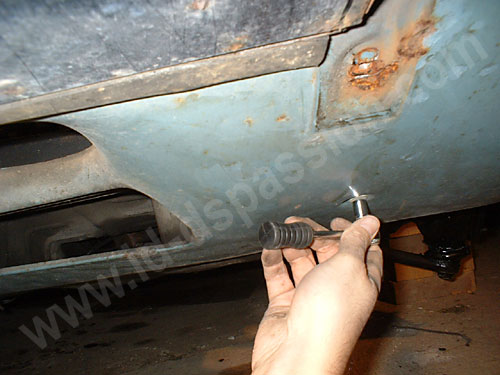

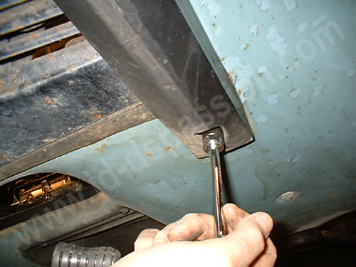

Ayant démonté toute la face avant du véhicule, j'ai peut-être un ou deux clichés qui peuvent répondre à ta question.
Il y a bien un joint entre la tole sur laquelle est fixée la plaque d'immatriculation et la jupe. On l'aprçoit sur les images.
J'espère avoir pu éclairer ta lanterne
Jean-Yves

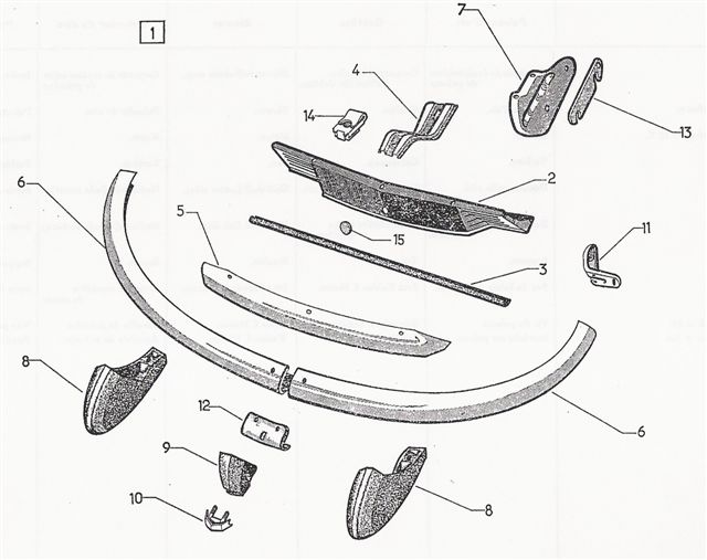

merci a vous!et vous n'auriez le lien vers une planche en vue eclatee?comment est il fixe?

Voila la planche sur le pare choc support plaque etc...

Sur mon ID, le joint n'était pas collé (repère 3). Le profilé caoutchouc insérant tout simplement la tôle.

Oui JY le joint est juste pris en sandwich...mais la colle juste un tout petit peu permet de ne pas perdre patience lors du montage surtout si l'ajustage n'est pas terrible du aux nombreuses déformations etc...Comme qui dirait un hot dog avec moutarde...à desguster par Casimodo...
