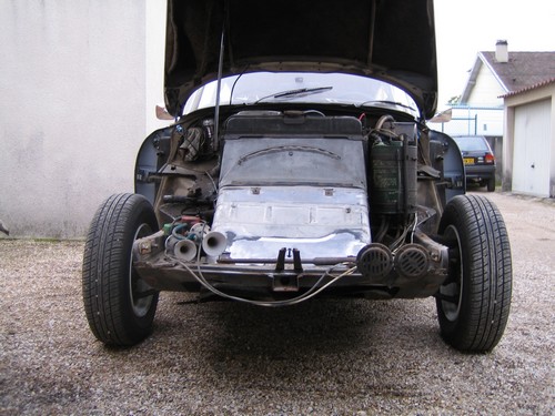

Merci Eric, aurais tu dans tes archives une photo ou un dessin de l'emplacement de Klaxon de ville ? le compresseur et les trompes c'est ok mais je trouve plus l'emplacement de l'autre !

Salut Francisco.
Je joint une photo ou on voit l'emplacement.

Ok Thierry, c'est exactement ce que je cherchais.
Merci pour ton aide
