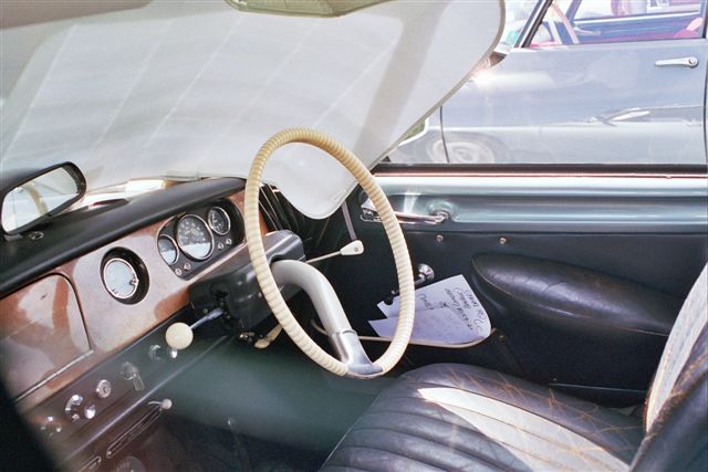

Une "Anglaise" présente à Interlaken, cuir et TdB bois.
- 0021.jpg (46.28 Kio) Vu 5497 fois

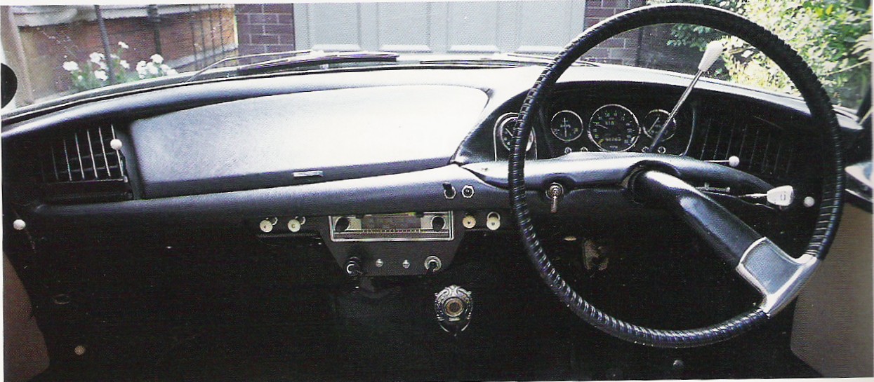

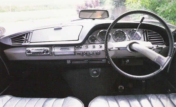

La photo que j'ai prise est celle d'un break ancien modèle mais je ne me rappelle plus l'année (58 à 64).
Par contre la tienne est bizarre on dirait un photo avec un TdB jeager à l'envers, mais l'aiguille du compteur donne pourtant la bonne place.
Sur version originale il y a des photos des anglaises.
- tdbanglaise01a.jpg (188.58 Kio) Vu 5497 fois
