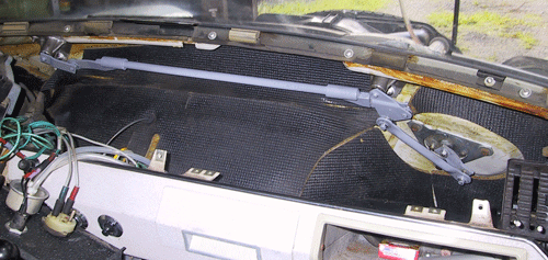

Pour la dépose il faut à mon avis absolument déposer le tableau de bord.
Perso je ne l'ai fait que sur mon break de 65, donc ancien tableau de bord.
Tu as les gros écrous au niveau des axes, puis les 3 vis. Coté moteur d'essuie glace, la dépose n'est pas necessaire. Il faut juste enlevé l'ecrou de la bielette.
Attention au remontage à bien remettre le moteur en position zéro et de bien régler la bielette.

Merci Eric, ton mecanisme tu l'as refait ou tu l'as trouvé chez un fournisseur de pièces?
Re: ESSUIES-GLACE
Démonté sur une Dsuper récente (sic!).
Nettoyé et repeint en galva pour eviter la corrosion. Graissage des axes.
