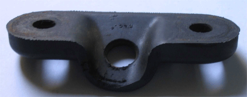

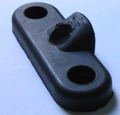

PLATINES:
La base de cette pièce est une tôle de 4mm d'épaisseur environ, longueur 106mm, largeur 32mm (pièce finie, voir plus loin 110mm x 36mm). Les extrémitées sont arrondies diamètre 36mm.
2 trous de fixation diamètre 10,5mm environ, centrés sur la largeur et la longueur de la pièce, avec un entre-axe de 74mm (à vérifier sur caisse).
Voilà pour le plus simple!
Sur cette pièce est sur-moulé un caoutchouc dur, ce qui nous donne au final à peu près 12mm d'épaisseur, sachant que la tôle est en dessous pour être en contact direct avec le pied milieu de la voiture. L'épaisseur du caoutchouc est de 2mm sur les tranches. Les passages des vis de fixation qui sont de 10,5mm dans la tôle, sont de 16mm dans le caoutchouc pour les têtes de vis.
Cela ce corse mais ce n'est pas fini! Si on s'arrète là, on a une pièce à base de tôle plate avec du caoutchouc dessus, sans aucune possibilité d'y fixer la ceinture. Donc attaquons maintenant la déformation de la tôle puisque déformation il y a.
Cette déformation est centrée par rapport à la longueur et fait un angle de 30° par rapport à la base (surface d'appui de la pièce) en commençant à zéro d'un côté. La largeur intérieure de cette déformation est en gros de 30mm au niveau de la surface d'appui. Cette déformation donne une cote finale par rapport à la surface d'appui de 25mm. Elle est arrondie en partie supérieure. Petit détail, le caoutchouc surmoulé ne fait que 6mm d'épaisseur au niveau de cette déformation et réparti dessus et dessous.
Reste le plus important, le trou pour la fixation de la ceinture, pratiquement au centre de la pièce!
Si l'on retourne la pièce, le trou de diamètre 14mm a son axe qui passe à 18mm du bord haut de la déformation et à peu près 23mm du bas de cette déformation donc désaxé vers l'extérieur de la pièce.

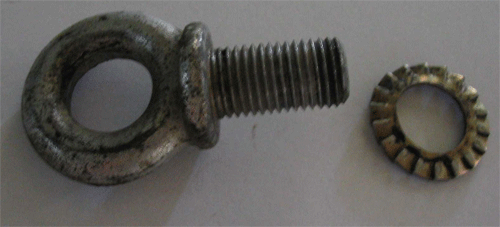

ANNEAUX
Rondelle éventail 22 - 12
Anneau :
- longueur filet 20mm
- diamètre embase 20mm
- diamètre extérieur anneau 30mm
- diamètre intérieur anneau 14mm
Pour ces anneaux, il me semble avoir lu sur un Forum DS qu'on pouvait en trouver dans le monde du "Tunning"... A vérifier!

Merci Eric. Pas de problème pour les platines, je les ai. Je me demandais juste quels étaient les diamètres et filetages des anneaux et des boulons de platines.
D'après ce que tu dis, on doit avoir M10 ou M11 ?? C'est du pas standard ?
Je pose la question parce que j'ai essayé a peu près toute ma boîte à boulons et je n'ai rien trouvé qui se visse correctement (ça force, ça flotte ou ça ne prend pas).

Ah... désolé. Pourtant, j'ai lu rapidement toutes les notes techniques avant de poser ma question. J'ai dû zapper le moment crucial. Merci Eric.
Je confirme donc que les anneaux se trouvent dans le domaine du tuninge. J'ai farfouillé un peu hier mais le diamètre 7/16ème ne me disant rien, je n'ai pas commandé. Bref, j'y vais de ce pas.
Ici, par exemple:
http://www.gt2i-competition.com/Oeillet ... 5_379.html
Ici, par exemple:
