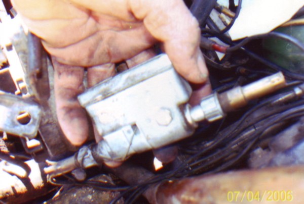

bonjour à tous
je voudrai savoir a quoi sert cette pièce qui se trouve entre les deux cables de compteur et où elle est fixé .
merci de vos réponses.
Christian

Ce n'est pas d'origine... Ca ressemble au boitier que certains assureurs installaient pour les contrats d'assurance à limitation de kilométrage.
Re: quoi et où
Et pour preuve... il est plombé sur le raccord du bas.

Hypothèses : contrôle de kilométrage non d'origine , véhicule de location ,taxi ,voiture d'administration ou assureur comme le dit stéphane , ou femme jalouse !!!!

merci de vos réponses , donc je peux le virer sans aucun problème , afin de remettre le cable de compteur comme il doit être

... je suis peut-être sentimental, mais ce machin étant un accessoire plutôt rare, et faisant partie de l'histoire de ton auto, je le laisserais.
Histoire de montrer ton "limitateur" sur les concentres, à la foule ébahie.

Bravo Xavier, je suis tout à fait de ton avis... moi aussi je laisserais ce truc si peu courant.

Surtout qu'en le retirant cela doit impliquer le changement du câble ?!
Re: quoi et où
Non eric, il est monté en série, il suffit juste de couper le plomb, desserrer les raccords, ôter ce "mouchard" et raccorder de nouveau les deux parties du cable.

Est-ce que la sortie du cable sur la boite de vitesses est également plombée ainsi que l'accouplement du compteur sur cable dans le tableau de bord? Sinon ca ne devait pas servir a grand chose... et c'est facile a" by-passer".!
