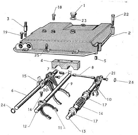

peut on adapter une boite 4 meca a la place d' une boite 4 hydro ( que la mecanique )
garder le passage des vitesses en hydro

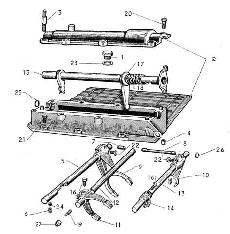

Il me semblait qu'il suffisait de reprendre le couvercle de la BVH.

Les pièces actionnant les axes de fourchettes sont, je crois, différents, suivant qu'il s'agit du boite mécanique ou à commande hydraulique.

Comme l’indique fort justement François, en plus du couvercle, les axes de fourchettes et les doigts d’axes sont différents.
