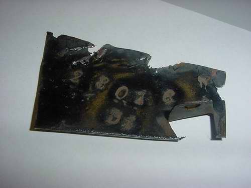

je me permets pour une fois de corriger le puit de science qu'est Gérard, car il a fait une "boulette" comme dirait un certain François Pignon. En effet et contrairement à ce qui est affirmé dans tous les bons livres traitant de la DS (O. de serres, F. Sabates), il y a bien un numéro de série frappé à froid sur les caisses des DS et ID. Je possède une DS 19 de 1958, et il y est gravé dessus, j'ai broyé une de 57 idem, j'ai un ami qui possède la n° 1226 il y est aussi et sur des plus anciennes aussi, pareil pour la plus ancienne ID normale connue etc.
En fait ce numéro se trouve près du cylindre de suspension AVD sur le dessus du longeron à coté d'une petite patte verticale arrondie et percée d'un trou. Il est souvent recouvert de cambouis, de peinture d'insonorisant. IL faut chercher mais on fini par le trouver. J'ai découpé ledit numéro de ma 57 et dès que j'ai un appareil photo j'expédie "la preuve".

eh oui comme quoi il ne faut pas croire tout ce qu'on lit même si cela vient de chez dieu lui même. J'en profite pour rectifier une erreur de frappe que j'avait faite dans mon précedent message: il s'agit du cyl de susp AVD et non AVG(message modifié depuis). D'ailleurs si ma mémoire est bonne, je viens de me souvenir que l'endroit recherché est le même que celui déterminé à partir de l'AM63, donc facilement identifiable. Ce qui me turlupine dans toute cette histoire, c'est qu'on nous écris la même chose depuis des années et que jamais personne n'est allé voir réellement ce qu'il en était(personnellement cela fait plus de 5 ans que je le sais, car je l'ai découvert par hasard, qd j'ai découpé ma première DS19 1957) et depuis je n'ai eu de cesse de le vérifier sur plusieurs autres véhicules lors de différentes sorties. Et pourquoi Citroën aurait dit qu'il n'y avait rien auparavant alors que c'était faux? Que ceux qui savent fasent un pas en avant, je serais curieux de connaître le pourquoi du comment???
Décidément, cette fantastique voiture nous en fera découvrir tous les jours, c'est inépuisable.

voici enfin la preuve de ce que j'avance. La photo représente la tôle sur laquelle est gravé le numéro de série d'une DS 19 de nov 57. N° 28016 DS.
La petite patte dressée en l'air donne une idée d'où il faut chercher à coté du cyl de susp AVD.

En voyant comment est effectué le marquage, je comprends mieux pourquoi Citroën n’a pas communiqué sur le sujet pour les premiers modèles !
Un mécanicien de province aurait effectué le travail plus proprement.
