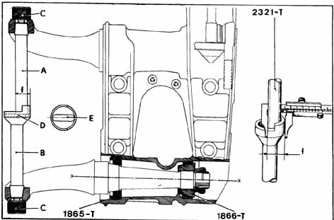

Même référence PR = mêmes caractéristiques!
Pour contrôler la chasse, il est nécessaire de disposer des piges et d’un pied à coulisse. La cote f à obtenir doit se situer entre 24.75 et 25.25 mm.
Concernant le montage des bras, aide-toi du fichier OP D 410 3.pdf disponible sur le forum.
