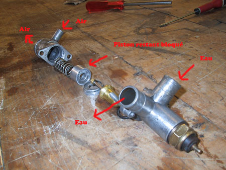

tu parles de ralenti acceleré à froid que tu n'as plus. Je pense que tu parles du "starter automatique". Il se peut que ta commande d'air additionnelle soit grippée fermée. ça arrive parfois. Tu peux dans ce cas la démonter et repousser le piston (après avoir lubrifié) mais ça ne durera pas longtemps. Moi j'ai été contraint de la changer. ça fait mal au portefeuille mais ensuite tu es tranquille. Une d'occas est souvent hs.

Une crépine en bas à droite du moteur!? je ne vois pas bien à quel organe tu fais référence. En revanche je t'ai mis une photo éclatée de la commande d'air additionnelle. (en principe ça ne se demonte pas mais je l'ai fais pour voir s'il y avait moyen de le bricoler mais ça ne marche qu'un certain temps)
- commande-air-additionnelle.jpg (46 Kio) Vu 2554 fois
