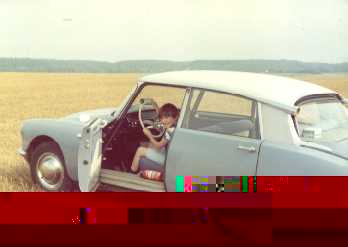

Merci pour cette relance. Il s'agit d'un modèle belge de 1963. On a tiré le frein à main et maintenant, impossible de le déserrer en rapprochant les deux parteis que l'on serre dans sa main. Même en tournant l'anti-vol, rien n'y fait. Y a-t-i un ressort à titiller?franck_38 a écrit : pas de réponse ? hé ho les amis !!

perso je n'ai pas le même système (DS système avec pédale et tirette de retour) donc je me garderai bien de te conseiller !!
par contre d'autres IDiste de ce forum doivent bien avoir démonter cet engin !!
en tout cas jolie voiture !
elle a été fabriquée en Belgique ?les modèles belges ID étaient mieux finis que les français non ?

Il s'agit bien du frein à main qui fait "Ghhhhhhhhh" (modèle ID) quand on le tire et non "Calc" (modèle DS).
Ce ne sont pas les garitures qui sont bloquées (enfin, on verra après) mais la poignée. Elle a très peu roulé depuis que je l'ai (30 ans) mais maintenant qu'elle est au silicone, je voudrais un peu en profiter (quand j'aurai refait le problème de surchauffe).
Les modèle sbelges sont en effet mieux finis. Cette ID 19 Luxe SuperConfort est pourvue d'une direction assistée montée d'origine mais plus douce que les DS françaises. Elle à un freinage assissté, un toit en aluminium, des cornets de clignotants chromés, de grands enjoliveurs de roues (because direction assistée) un volant blanc de petit diamètre. Elle est dans son garage mais il est temps de la sortir. Je ne pourrai la prendre pour aller au Mans. Peut-être pour la prochaine fois...
