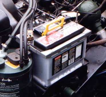

Je confirme que le meilleur choix est la batterie Carrefour N°9, c'est ce que je monte sur mes DS depuis maintenant 14 ans avec satisfaction ! Seul problème : l'aspect de plus en plus "moderne" de ces batteries... Une fois la période de garantie passée, j'arrache avec un grand plaisir les grands autocollants CARREFOUR et ça va tout de suite mieux.
Stéphane
Stéphane
- Carrefour_9.jpg (18.27 Kio) Vu 36505 fois
