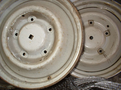

Bonsoir. Je viens de donner mes jantes chez le peintre. Et toc, qu'est ce que je vois : deux jantes avec un trou carré (à l'avant) et les 3 autres avec un rond ! Mon Id est de juin 1968. Est-ce normal ?
- Jantes.jpg (30.98 Kio) Vu 3663 fois
Re: différentes jantes 5 tocs !
bah, d'après les renseignements fournis par Gérard, tu devaris avoir 5 jantes avec un rond au centre!
Mais je pense que 80% de nos voitures ont des jantes panachés... L'important à mon avis est de ne pas avoir de pneus 155*380 sur jante 5 pouces et demi comme l'a dit Gérard également.

Je voulais être sûr d'avoir bien compris. Donc mes vredestein 185/80/15 sur les jantes avec trous carrés, c'est bon ?
