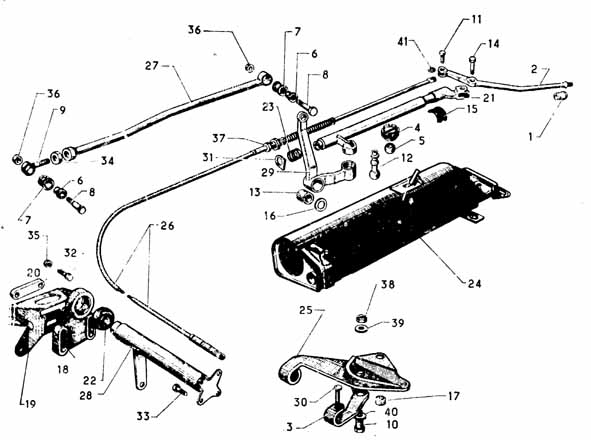

Re: Boite de vitesse rugueuse.
A partir du moment ou la marche AR ne craque pas, j’élimine la piste embrayage.
Donc reste la piste commande des vitesses, comme c’est une conduite à droite, cela complique un peu le cheminement du câble de sélection.
Regarde l’alignement du levier (28) par rapport à la commande sur le couvercle.
En étant deux personnes, tu pourrais tenter de voir si en actionnant directement cette pièce de dessous le capot, le passage des vitesses est plus facile, moteur en marche.
