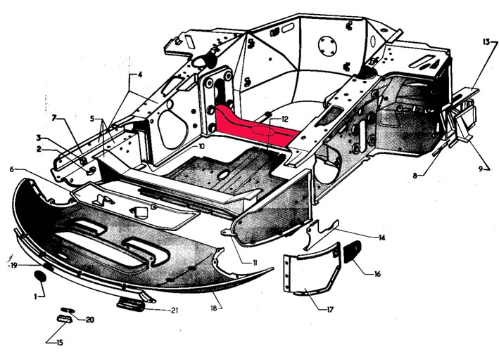

C’est la traverse (en rouge sur la figure ci-dessous), qui empêche de déposer le carter inférieur sur place. Elle est soudée sur la caisse et forme un renfort pour la fixation des demi-essieux avant.

Gérard, cette traverse me fait vraiment penser à celle de la 15/6. Sur cette dernière, une trappe ronde est amovible, comme sur DS, mais il n'y a qu'une crépine à la place du filtre (inamovible par le bas!). Soulever trop de crasse dans un tel système de filtration pourrait être fatal. Je peux juste gratouiller autour du trou, sans accès au reste du carter, qui est cloisonné et long (6 cyl en ligne).
