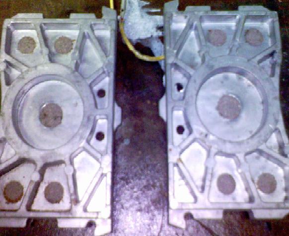

J'ai des plaquettes de rechange mais avec un rond en creux au milieu... J'ai comme un doute... Sont-ce les bonnes du bon type ?
J'ai une photo... Vous confirmez que c'est le bon modèle pour une 21ie de 1970 ?
On ne rigole pas avec les freins... Surtout quand je suis dans la voiture et en descente...

Apparemment je ne m'étais pas trompé au sujet de l'isolant de tes fils de plaquettes. En ce qui concerne tes plaquettes de frein principal, il y a eu 2 montages : un avec les pistons d'étriers en acier et l'autre avec les pistons en aluminium, et pour chaque montage, le dos des plaquettes principales est différent. Attends d'avoir l'avis des connaisseurs, je ne saurais te dire si les plaquettes dont tu as joint les photos vont avec des étriers à piston alu ou piston acier.

Apparemment les plaquettes de la photo sont des plaquettes collées (pas bon du tout surtout après un certain nombre d'années... Il vaut mieux utiliser des plaquettes rivetées ou vissées (on m'a parlé de la marque Textar)
Sur Ebay(pub gratuite) on peut trouver des plaquettes sans amiante pour 65 euros.
Qu'en pensez-vous ?

des plaquettes vissées, non jamais vu.
il y a Valéo qui en fabrique depuis quelques années, selon les dires, elles ne valent pas les "textar".
en fait le gros du boulot c'était de coller le ferodo sur une base en alu sans que l'alu fonde voilà pourquoi textar était le seul à fabriquer.
il y a un fournisseur de pièces auto dans le 92 qui a l'enseigne textar, essayez il doit en vendre.

Merci Larouille pour l'adresse. J'ai commandé des plaquettes sans amiante mais bon si j'en trouvais avec amiante, ça économiserait mes disques... Ouh la la ce n'est pas écologiquement correct ce que je dis. Je retire tout...
