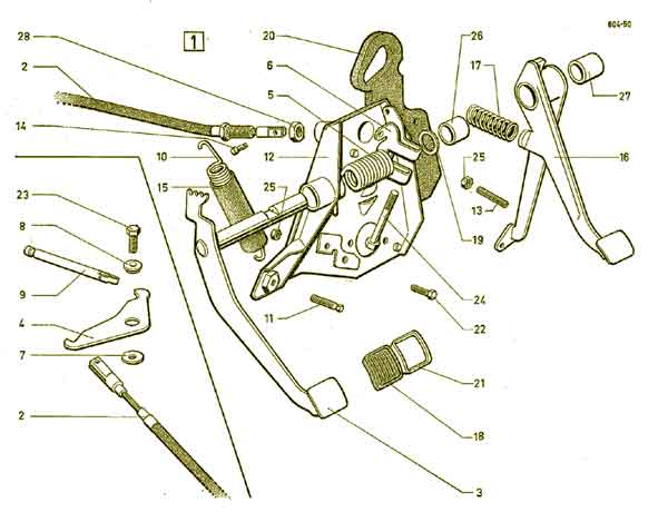

Petite question que l'on m'a posé dont je n'ai pu trouver la réponse: Pourquoi existe t-il 2 "equerres" de commande d'embrayage différentes? (cette piece en L fixée sur la cloche d'embrayage où se met le cable d'embrayage. Je ne connais pas le nom de cette pièce mais il existe 2 longueurs de la partie où est fixée le cable d'embrayage. une de 60mm et l'autre de 80 mm. Pourquoi 2 modèles? pour des longueurs de cables différentes? ou lorsque le réglage de l'embrayage est infaisable on passe à l'autre modèle? je n'ai pas de réponse et dans mon catalogue de pièces détachées DS je ne la trouve pas!
Merci de m'eclairer pour ceux qui savent.
"equerre" de commande d'embrayage

Re: "equerre" de commande d'embrayage
Deux modèles pour cette pièce car deux types de mécanisme d’embrayage.
Avec mécanisme à linguets, levier de tige (4), référence DV 314 33A, entraxe, 59.5 – 42.5.
Avec mécanisme à diaphragme, levier de tige (4), référence DJ 314 82, entraxe, 42.5 – 79.5.
je comprends pourquoi je n'ai pas trouvé sur mon cataloque PR, je n'ai cherché qu'a embrayage et boite! j'aurais du aller au pédalier... Merci Gérard.
Comme mon collègue remonte une boite 5, il doit monter un levier de 79.5 alors.
