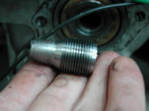

C'est donc bien ce que je me disais, mais où la trouver ?
... voilà à quoi ressemble la mienne aujourd'hui.Je n'ai même pas la seconde moitié.

En dépannage, soude une vis sur la partie restante du filetage de la vis cassée.
Quelle année ta DS, sur les premiers modèles (moteur 3 paliers), le filetage fait 16X150, ensuite 18X125 (moteurs 5 paliers).

C'est une DS 21 de 1967 en BVH. Je suis pas trop chaud pour pratiquer une soudure sur cette vis... Puisqu'elle est importante, ça me paraît un peu risqué, et puis difficile de souder bien dans l'axe donc il y aurait des contraintes inégales sur le roulement..
Enfin, bon, ça doit bien se trouver cette vis!
