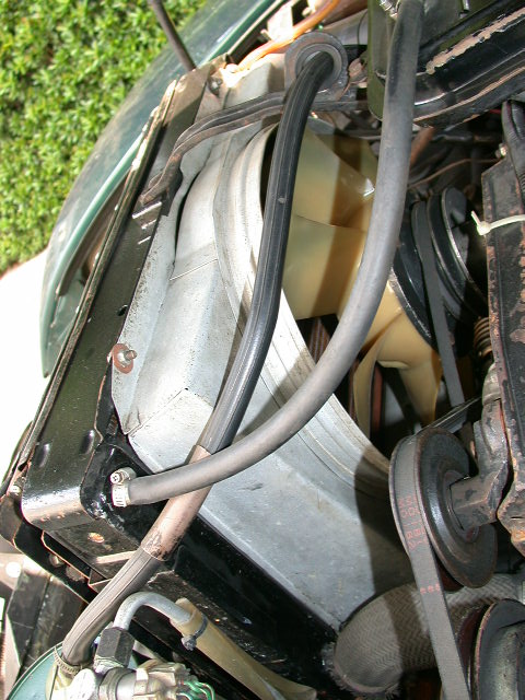

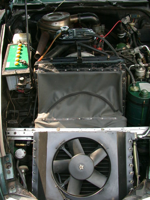

Je te joins 3 photos, tu pourras peut-etre m'en dire un peu plus.
J'ai un ventilo de DS 23 ie d'avance, j'avais l'intention de l'installer, ca devrait aider un peu quand meme. Mai mon ventilo principal n'est pas adequat car son centre n'est pas assez gros pour accueillir le moteur cylindrique du ventilo ds 23 ie...
Je chauffe surtout au ralenti, des que la voiture roule ca a l'air d'aller de suite un peu mieux. Dans le pire des cas, la voiture cale a l'arret et il faut mettre les warnings, ouvrir le capot et attendre que ca refroidisse, au milieu des klaxons hurlants des Thai qui n'ont aucune pitie pour les faiblesses mecaniques.
Ma pompe a essence est neuve.
"Sur les voitures japonaises les boite à eau de radiateur ne sont pas en cuivre en alu ou en plastique donc moins conductrice à la chaleur donc tu sens moins le chaud": tu veux dire que sur les Japonaises, les boites a eau de radiateur sont en alu ou en plastique?
Le faisceau de radiateur ( les zig zags ) n'est pas en acier car l'aimant ne colle pas dessus. Cependant il n'a pas l'air jaune cuivre, est-ce qu'il pourrait etre en alu? Ca serait une cata... Le tour du radiateur par contre attire l'aimant. La boite a eau n'attire pas l'aimant.
Bouchon de radiateur: je n'en vois pas sur ma voiture... d'habitude il est place en haut du radiateur je crois, mais la, rien du tout! J'ai une evacuation possible par le cote en defaisant un tuyau pour vidanger mais c'est une vidange par le haut, ca ne me semble pas tres intelligent.

Je vois que tu as rajouté un ventilo,très bien ! Mais as tu verifié son sens de rotation ? Car dans ce cas il faut qu'il pousse pour ne pas contrer l'effet du ventilo d'origine .

Pardon la photos m'a trompé,j'ai cru que ce ventilo etait instale dans la bouche en alu .

Le ventilo est installe sur la pompe a eau. Malheureusement ce ventilo ne me permettra pas d'installer le ventilo additionnel de DS 23 a moins d'elargir son centre. Mais la ca risque de ne pas etre un rond tres bien centre. Voila donc encore une piece detachee a denicher... et des sous a depenser.
Le ventilo additionnel doit lui aussi aspirer de l'air en provenance du radiateur, on est bien d'accord?

Je vois que ta DS est climatisé « local ».
Les condenseurs de climatisation sur les versions « usines » ou « chausson » sont installés dans les logements sous les phares avant en deux parties (Split).
Comment sort l’air chauffé du condenseur et comment rentre-t-il ?
En Fait pour que ça fonctionne il faudrait découper le capot et créer d’autre sortie d’air.
L’air des condenseurs de la climatisation rentre par le pare-choc AV par des grilles et ressort par des grilles sur l’AR de la tôle juste devant la roue.
Pour toi l’air rentre par l’aspiration puis est soufflé sur le compartiment moteur qui doit écouler l’air du radiateur et l’air « clim. » ça fait beaucoup si on ne roule pas (dépression sur l’AR pas assez importante).
Pour ne pas contrarier les flux d’air il aurait fallut mettre les deux radiateurs l’un sur l’autre et prendre l’air « frais » par la bouche prévu, comme les versions modifiées pour les pays africains.
Pour augmenter le débit d’air au ralenti le ventilateur électrique sur les 23ie s’insère dans l’hélice de la turbine, il doit y avoir des fiches puisque montage d’origine Citroën sur toutes les versions 23ie.
Sur ton radiateur il doit y avoir coté droit la place pour une sonde électrique qui déclanche ce ventilateur, si tu n’as rien alors c’est un radiateur de 21ie (les premiers modèles n’ont pas le ventilateur électrique donc pas de sonde).
Le cadre du radiateur montants et fixations sont en acier donc l’aimant colle, les boites à eau sont en laiton donc pas magnétique, le faisceau en cuivre la couleur sous la peinture doit te le confirmer.
Que se passe-t-il quand la clim et surtout son ventilateur sont arrêtés ?
Ca chauffe toujours ?
Pour revenir sur le flux d’air il s’engouffre pas la hôte et travers le radiateur pour sortir sous la voiture, mais avec le ventilo de la clim il revient sur le devant donc a contre courant pour une partie pour arriver sur l’arrière du capot et rentrer dans le condenseur puis ressortir encore a contre courant.
C’est une machine infernale, mais quand la clim est coupée tu devrais pas chauffer ou très peu.
Si tu chauffes sans clim encore il faut ajouter le ventilo comme les 23ie.
Pour la clim il faut diriger les flux d’air tous dans le même sens, soit en empilant les radiateurs mais ça risque de chauffer quand même.
Soit tu empiles les radiateurs mais à plat sur l’entrée d’air en augmentant la surface d’échange (radiateur de CX diesel ou autre plus épais).
Soit tu trouves des condenseurs qui rentrent dans l’espace sous les phares pour entré et sortir en dehors du compartiment moteur comme les montages « usines » et « Chausson ».
Sur tes photos on ne voit pas mais y a-t-il un trou dans la hôte pour recevoir l’air chaud de condenseur.
De toute manière il y a conflit de flux dans les deux cas.
Sur la photo avec la turbine on dirait que ton radiateur n’est pas tropicalisé les trous de passage d’air sont standards.
Mets nous d’autres photos du compartiment moteur comment est pris le prise de force et aussi du panneau intérieur de clim.
