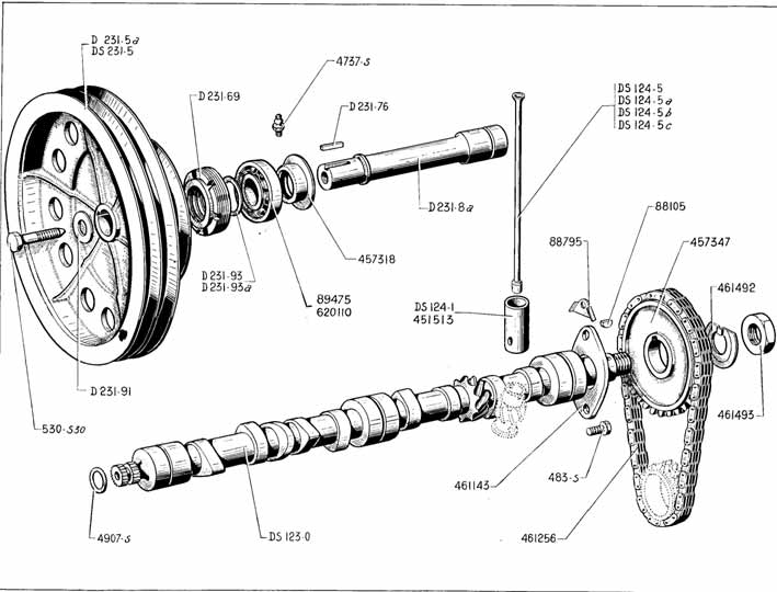

je remonte un moteur d'id 19P et je ne dispose pas de la clavette qui se situe en extremite d'arbre a cames et qui permet de fixer la poulie de dynamo.Quelqu'un disposerait il d'une photo , d'un schema cote ou de cette clavette pour que je puisse remonter l'ensemble ?Merci d'avance .clavette d'arbre à cames

Sur un catalogue pièces de rechange DS 1958, la référence de cette clavette rectangulaire, référence (D 231 76) les cotes indiquées en mm, sont 4 X 4 X 21.

merci au 84 eme lecteur du message et qu y a repondu .j'avais la revue technique mais je crois que cette info n'y apparaissait pas je prefere faire confiance a une info issue d'un manuel de reparation plutot qu'a une prise de cote toujours aleatoire sur une piece mecanique qui deja un peu de bouteille .merci pour ce tuyau aux habitues du forum qui est toujours une mine d'aides et de conseils en tout genre .A+ ^pour info j'installe ce moteur sur une 11 bl de 1952 dont le moteur s'est fendu d'un joli sourrire au niveau du joint de cullasse et qui , helas, ne peut etre sauve.
