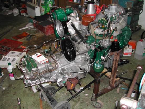

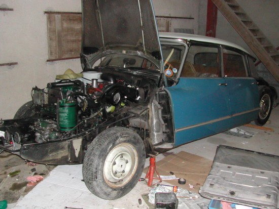

Allez, je joins quelques photos pour le plaisir.

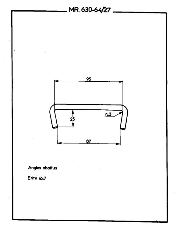

L'hiver approchant, je projette déjà quelques opérations sur mon ID. Et en voyant tes photos Vincent, je constate que tu as certainement l'accessoire des garagistes qui permet de maintenir le capot ouvert, version 'grand large' (excusez mais je vois tout en grand depuis mon retour de Bretagne...). Est-ce que cet accessoire est facilement trouvable ?

Jean Yves tu dois avoir les cotes d'exécution dans les pdf c'est un gros fil de fer tordu.

Salut Jean-yves, mon capot tient ouvert tout seul comme un grand, et il tient bien... auparavant, j'utilisais un simple tube pour rallonger la patte de blocage, et je coinçais ce tube quelque part dans le moteur.

Bien que hors sujet, plan exécution d’un crochet de capot.
