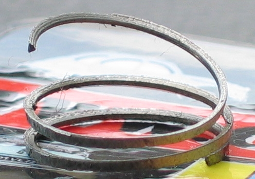

Sur le carter alu de ma DS, le taraudage recevant le bouchon de vidange est foiré.
La personne qui a fait la dernière vidange avait du resserer le bouchon de travers.
En dévissant le bouchon, il en est sorti un joli filet d'alu de 3 spires ... (voir photo).
Je ne peux pas démonter le moteur (place, temps, outillage) pour déposer le carter et le changer. Je suis donc obligé de le réparer avec un hélicoil (filet rapporté).

- Filet carter DS.JPG (125.05 Kio) Vu 2499 fois
