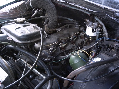

- Moteur DS22D.jpg (70.83 Kio) Vu 3448 fois

ça n'a rien à voir, mais, Yves, n'est-ce pas un allumeur "chauve" que je vois là?
Est-ce un moteur de C35, sur lequel tu as posé une "rallonge" à l'arbre à cames (pour les poulies)? Alors pourquoi un allumeur?
Re: entraineur acier/alu
Pour guider correctement l'arbre à camme entraîneur de poulies, il faut le guide de l'allumeur, alors l'allumeur devient "bouchon".

Tiens? Tiens? Pourtant l'arbre à came sort du bloc à travers son palier et est soutenu lors de sa traversée de la cloche d'embrayage par un petit roulement maintenu dans un boitier fixé sur la cloche. Quant à l'entraineur de l'allumeur, il est traversé par l'arbre à cames qui ne le supporte pas, il y a seulement 1 joint spi de chaque côté. Non?
Pour moi il y a le palier d’AAC sur bague laiton lubrifié sous pression, puis la prise de l’allumeur toujours sous pression mais plus grand-chose (sauf palier usé fortement), le joint spit sur le renvoi d’allumeur, puis un trou pour traverser la cloche avec un cache poussière souvent manquant, puis le palier roulement « sec » (graissé à la graisse roulement étanche) réglable pour s’aligner par à la cloche, puis la poulie « motrice ».
Donc si pas d’allumeur l’huile remonte est coule, c’est d’ailleurs ce qui se passe quand le palier moteur avant d’AAC est foutue la pression ne monte pas à la culasse et la pression passe des 2 cotés du palier, c'est-à-dire coté carter et l’autre coté allumeur alors l’allumeur se retrouve bien huiler et ça dégouline.
