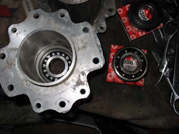

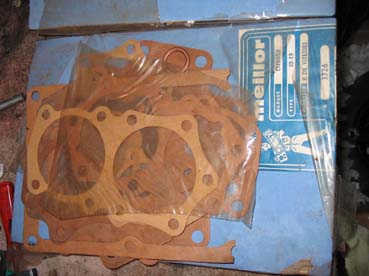

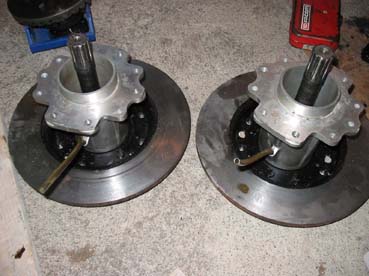

Il n y a pas que ça ! les réglages d'origine tiennent compte de l'épaisseur des joints papier des sorties de boite(0.34) et donc , cette cote est a respecter lors du remontage au risque de voir le jeu d'entre dents et ou le jeu du differenciel hors cote! bon courage.
Re: fuite boite de vitesse
Salut Franck, je sais que toi tu as démonté récemment tes sorties de boites, mais peux tu nous en dire plus.
Le bout de l'arbre est canelé sans butée alors il doit pouvoir entrer et sortir sans modifier le réglage, ou le jeu est il du a une usure des canelures qui "pousse" les pignons sur la grande couronne ?
Il doit donc reprendre sa position de travail habituelle.
franck colasse
En fait, les canelures n'ont pas d'incidence. Par contre les paliers d'arbre de differenciel ont un epaulement qui leur est propre et cet epaulement vient appuyer sur les cales et bagues de reglage des roulements de differenciel. Pour le reglage de ces roulements, il faut l'appareil de torture spécifique qui est assez complexe d'utilisation! Je sais que pour beaucoup de lecteurs, je viens d'écrire du chinois mais la methode de réglage ou de reparation n'est assimilable pratiquement que de visue ou après de très longs moments de solitude!...

Le regleage des roulements n'est a refaire UNIQUEMENT en cas de remplacement (changement par un autre) du palier d'arbre.
et si c'est le cas une simple jauge de profondeur suffit a determiner le nouveau reglage de cale.
CF Op.DS330-4 pAGE 214

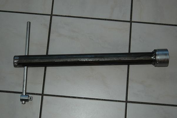

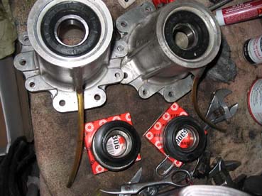

Julien, il ne faut absolument pas prendre peur!
Change les joints de commande sur l'axe du convercle de boite et tu peux remplacer egalement les joints spi en sortie de palier apres depose des axes de freins (là il te faudra une longue clef pour pouvoir desserer l'ecrou en fond de palier)
