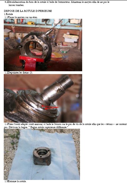

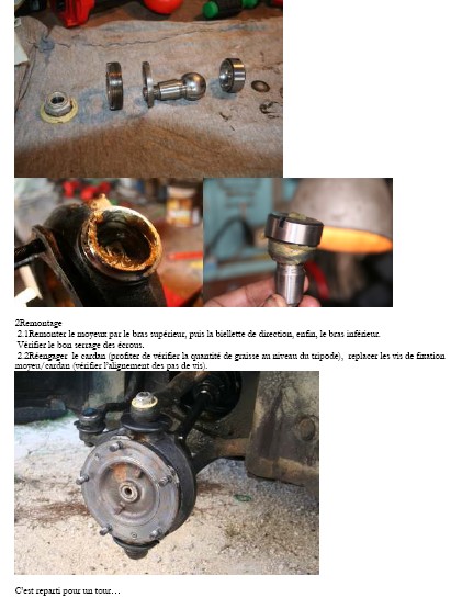

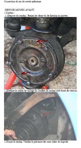

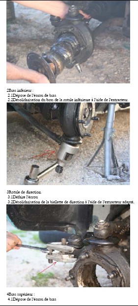

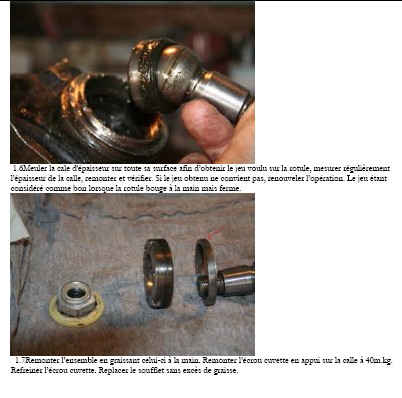

Veux tu faire un remplacement ou juste supprimer le jeu des rotules pour le contrôle technique ?
Voila le document de Sunny est un adhérent de 14 ans
Il vient d'acheter une DSpécial en très bel état, mais il y avait des défaut à corriger pour le contrôle technique comme les rotules inférieures, donc il a acheté dans un premier temps d'occasion des pivots complets qu'il a remplacé avec l'aide du vendeur des pièces mais le résultat était pire.
Alors il est passé à la maison un mercredi (jour des gosses) est on a déposé le pivot pour éliminer le jeu aux rotules depuis la voiture est passé au contrôle technique et il embête son père pour "promener en DS".
Le fichier doit pouvoir servir à quelqu'un de peu expérimenté pour "réparer sa DS" lors d'un refus au contrôle technique à moindre frais puisqu'il n'y a pas de matériel à acheter mais le remplacement de la rotule complète est bien sur meilleur mais plus coûteux.
Sur ce document la mise en page est à faire avec un titre des dispositions de photo plus ajustées....
Donc ce document est en cours d’approbation et de mise en forme.
Mais bravo Sunny.

Le document est il illisible ou tu ne l'as pas lu jusqu'au bout ?
La calle dépend de la rotule pas du pivot le pivot ne s'use pas (normalement).
La calle sert à appuyer l'écrou cuvette qui sert sur cette calle et non sur la rotule, la rotule peut ainsi bouger entre la cuvette de fond et son écrou cuvette.
La calle est donc l'espace entre la cuvette de fond la rotule et l'écrou cuvette, elle correspond aux jeux entre les organes fixes les cuvettes et la rotule, donc la rotule neuve est fournie avec sa calle et ces cuvettes.
Les rotules n'ont jamais le même jeu et le fond usiné sur le pivot n’est jamais pareil.
Pour l'outil d'extraction de cuvette de fond je n'en ai jamais eu besoin, une fois dégraissée la cuvette sort facilement, sauf corrosion importante alors là remplacement pivot complet.
Pour le jeu le réglage sans outils est décrit dans les fiches ci dessus, c'est quand la rotule serrée bouge de manière ferme, elle bouge à la main mais avec un effort.
Je repose la question : Pourquoi veux tu remplacer tes rotules ?
Ont elles un jeu tel que l'ajustage comme décrit plus haut est infaisable, si c'est le cas alors faut remplacer les pivots complets le logement des cuvettes doit être hors d'état.
S'agit il bien d'un véhicule après 1966 ?
Dans le document il manque des photos pour le meulage de la calle existante, la calle est frotté sur un disque de meule fin, on mesure d’abord la calle avant ‘usinage’ et on l’use sur le disque à la main, on nettoie on remonte on sert, si pas assez on recommence jusqu'à avoir la rotule ferme…ou être sur les rotules soit même…
Si pas de disque de meule fine alors soit abrasif fin comme pâte à roder sur ‘marbre’ ou alors une vitre avec du double face pour coller du papier de verre fin (600).
Il vaut mieux refaire plusieurs fois la manipulation que d’usiner trop la calle dans ce cas c’est foutu il faut reprendre une calle plus épaisse, l’écrou cuvette doit serrer sur la calle et non sur la rotule ou ces filets, si c’est le cas l’écrou cuvette casse et la rotule pourrait s’arracher, donc faire petit à petit quand on a jamais fait.

Pour ce qui est d’approcher la valeur de la calle il y a une autre technique que celle que j’ai cité pour « calculateur ».
Il faut faire un montage en mesurant la calle existante sa cote comprise en 5.5 et 6.2mm sert de base au calcul, bien mesurer sur plusieurs endroits les plus plats possibles avec un appareil de précision….il doit être capable de mesurer 5/100ème de mm.
Ensuite monter l’ensemble rotule cuvettes calles et faire un repère angulaire, compter le nombre de tour aussi au crayon, le montage se fait sans graisse juste huileux.
Ressortir la rotule est la calle remonter la rotule et ses cuvettes sans la calle, revenir à la position établie à l’étape précédente, et serrer à nouveau à fond sans forcer, refaire un repère angulaire et mesurer l’angle de serrage ajouté, par exemple on a serré d’un quart de tour en plus alors comme le pas est de 125/100ème alors 31/100ème à meuler, penser à ajouter la tolérance 5/100ème au moins, il est toujours possible de diminuer la matière mais pas d’en remettre si on a trop fait.
Cette explication doit de permette de trouver la mesure du comparateur de la fiche usine, mais sans outils juste de la géométrie.
Si on a trop usiné la calle normalement c’est foutue mais on peu essayer d’user la rotule ou de la remettre « ronde » lorsque celle-ci ne l’ai plus.
Refaire le montage sans calle mais à la place da la graisse mettre de la pâte à roder sur la rotule mettre un tuyau plastique sur la queue de rotule et mettre une perceuse au bout faire tourner la rotule en la faisant travailler dans les positions extrêmes c'est-à-dire avec le maximum d’angle pour user ce qui s’use pas.
Ensuite dépose et nettoyage et refaire les opérations précitées.
