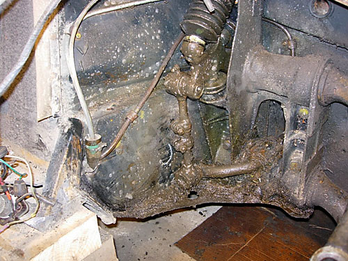

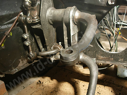

Salut à vous
Il ne me semble pas qu'il y ait de difficulté particulière. Sur la photo le pivot est ôté, mais bien entendu pour ton opération ce n'est pas nécessaire.
On voit tout de même que l'accès est assez facile. Pour info, la butée basse était tombée et noyée dans un conglomérat de graisse et de boues séchées.
En espérant avoir répondu au moins de façon partielle. Bonne journée à vous

Comme le dit Eric, cela ne pose pas de problèmes si tu mets ta voiture en position haute et sur chandelles. Ensuite tu places un cric sous le bras de suspension avant; tu lèves au maximum le bras de suspension et en principe tu as un très bon accès à la butée, ayant libéré beaucoup d'espace.
