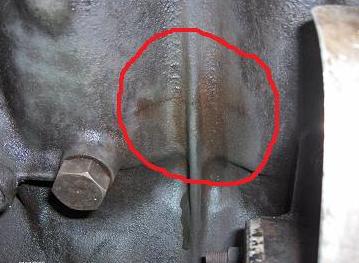

j'entame actuellement la restauration de mon moteur DS23 IE BVM.
J'ai une pièce qui se balade dans mon bas de moteur (je suis en cours de démontage) et comme mon bloc moteur est fissuré sur le coté et qu'il perds de l'eau (J'ai tenté de le faire ressoudé mais ça perds encore) je voulais complètement changer mon moteur.
Seulement le moteur que j'ai trouvé est un moteur de DS23 IE mais BVH.
Et c'est ce dernier que j'aimerai refaire à neuf et non le mien qui présente des symptômes de plus mauvais état.
Je voulais donc savoir si déja certaines pièces interne du moteur sont les mêmes et donc interchangeables (chemises, bielles, vilbrequin, arbre à cames, etc.... hormis la pompe à huile, j'ai bien vu vos explications).
Et sinon dans une mesure plus simple, n'est - il pas possible de monter le moteur BVH sur ma voiture avec son radiateur d'huile? Y'a t'il peut être certaines adaptation à faire?
- 240106 002.jpg (30.73 Kio) Vu 6826 fois

Oui tu peux mais tu devras déplacer le CD sur la boite.
Par contre un bloc 21 ou 19 doit passer et ça doit pas manquer.
