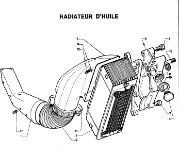

L'un d'entre-vous aurait-il une éclatée du réfrigérant ?
J'aurais aimé savoir s'il y avait un ou plusieur joints toriques sous et/ou entre le support et le réfrigérant d'huile.

Re: Réfrigérant d'huile sur 21 IE BVH Pallas 1971:
Et là ça t'aide.
- radhuile3.jpg (32.22 Kio) Vu 5706 fois

La pièce n° 11 est elle un joint torique ?
Si oui, combien y en a t'il sur un tel montage ?

11 joint torique 19.4x24.8x2.7 il y en a 4.
