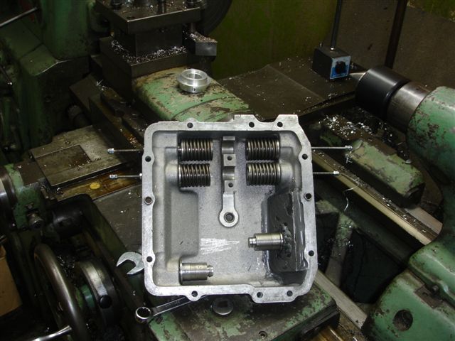

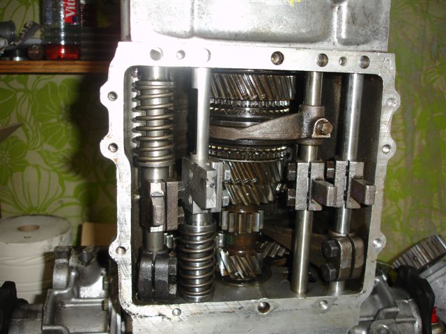

La boite est une boite 5.
Mais préparée pour commande hydraulique.
Donc BVH 5...
Pour la boite 4 il faut sortir les 3 axes que l'on voit pour remplacer les têtons, alors ben tu récupères ton ressort s'il n'y est pas, il n'y est surement pas et les axes sont différents aussi alors tu permutes.
Le 2ème axe avec le ressort c'est la 5ème.
Tu vas quand même réviser la boite 4 méca avant de démonter la BVH4 en panne ?
Donc BVH 5...

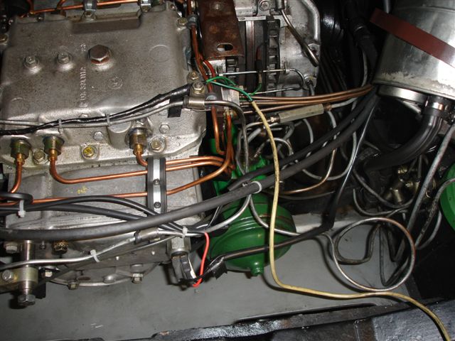

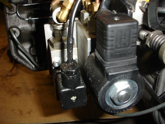

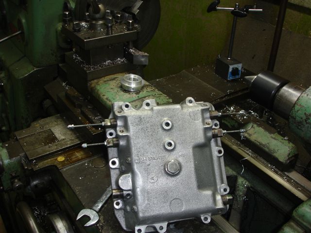

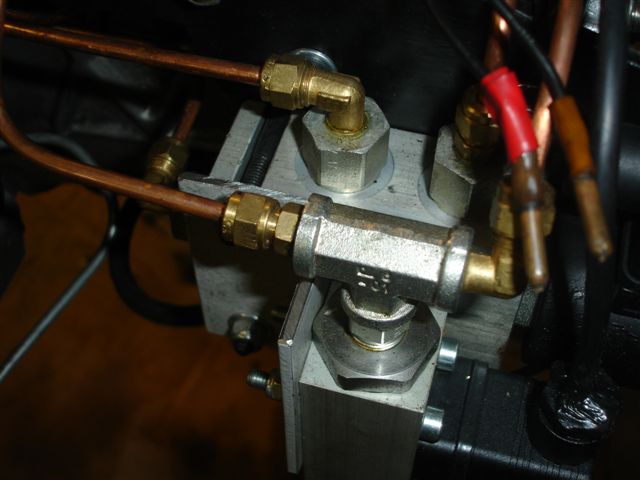

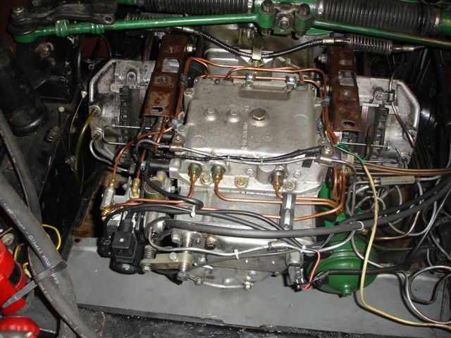

JE vois que tu vas passer en boite 5 hydraulique, peux tu m'expliquer comment modifier le bloc hydraulique et comment integrer le piston, qui pousse la fourchette de la 5eme, sur le couvercle de boite??
Cordialement
Re: Bruit avant gauche
Pas de modif du bloc hydraulique.
Le piston par collage.
Une électrovanne 5/2 ou 4/2 en 12Vcc.
Un verrouillage pour pas avoir la MA par erreur de manip, un bouton poussoir, un relais tempo.
Tu autorises le BP si en 2 (position 1ère) et un manocontact d'auto maintien de MA.
Le levier en 2onde tu appuies sur le BP (tempo quelques secondes) tu passes la MA.
Le levier en 2onde tu appuies pas sur le BP ou panne de jus tu passes la 1ère (en position MA.
Le position 2 donne 3 et 3->4, 4->5.
Quand la MA est passée on découple le contact pour les feux AR et l'autre auto maintien l'EV tu restes en MA tant que tu reviens pas en 2onde.
Salut EricWAGNEUR ERIC a écrit :Pas de modif du bloc hydraulique.
Merci pour les infos, donc si j'ai bien tout compris, ton bloc hyrdraulique ne sert plus???
Cordialement
Ben tu n'as pas compris, il sert mais sans modif.
La gestion de l'embrayage reste inchangé fonctionnellement comme en pièces de réparation.
Il sort 5 tubes pour piloter les 4 vitesses + MA mais si tu plaçais les tubes dans le désordre tu passerais les vitesses dans le désordre.
Il suffit de prendre une voie de sortie et de la dédoubler, en y plaçant l'EV à 2 sorties.
On aurait pu choisir la 4 et la dédoubler mais on a trouvé que dédoubler la MA, était moins dangereux que la 4 avec l'inconvénient majeur de passer de fond de 5 en 4 en cas de soucis technique.
Le verrou de boite sur le coté pourrait rester sans modif mais comme la BV5 n'a pas de prise pour la manivelle tu peux plus faire tourner ton moteur, alors on y a mis une "rallonge" pour verrouiller une vitesse quand tu n'as plus de P°, on tire et verrouille la 1ère ou la 2on,de j'sais plus.
Ben non toujours pas !
Essaies encore ...
Relis ce que j'ai écris.
La position MA sur bloc fait 1 et MA
la 1 fait 2, la 3 fait 4 ... le 4 fait 5
Regardes la vidéo, en 1 ère tu es en MA position.
La voiture fonctionne bien par contre pour caser tout ça sur la boite puis remettre la hôte faut un bon chausse pied.
Essaies encore ...
