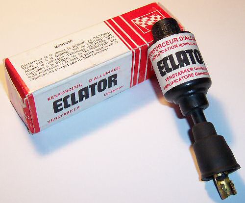

Et voilà la bête. A brancher entre bobine et allumeur. Et sans outils s'il vous plait !
- eclator.jpg (33.24 Kio) Vu 8375 fois
