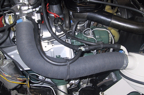

Sur quelle partie et sur quel tuyau tu relèves cette prise d'air?
De toute façon, il ne devrait pas y en avoir!

Tout d'abord bravo!!!!! Comme c'est beau quand c'est neuf!!
Je ne sais pas si c'est un bruit de prise d'air, moi j'entend un sifflement genre pièce en rotation qui frotte.
c'est au niveau du collier bleu sur ta photo (côté moteur, pas côté filtre à air)

Il n'est pas rare que ce gros tuyau se fende avec le temps.
Le mieux que tu ais à faire est de l'enlever, l'inspecter et le remonter s'il est bien étanche.
En tout cas, pas d'élément en mouvment à ce niveau.

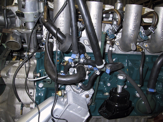

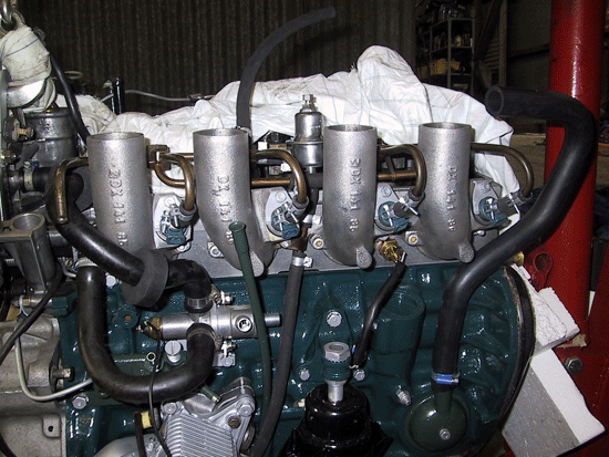

Merci merci.... arreter je rougis..
En voici 2 photos de la CAA.
Une où on la voit bien et l'autre un peu moins à cause des tuyaux...
La CAA, c'est cette pièce en alu avec ls 2 gros tuyau.
La vis de ralenti accélérée, est celle juste en dessous (couleur bronze) mais cela dans le cas d'une BVH.
Je te laisse imaginer Deprisa, le plaisir pour y acceder par le dessus.
Si c'est une BVM, il peut etre possible de shunter cette CAA, mais aura le défaut de necessiter une chauffe à froid du moteur pour avoir un bon ralenti. Disons que cela peut etre une solution d'attente.
