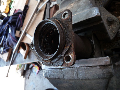

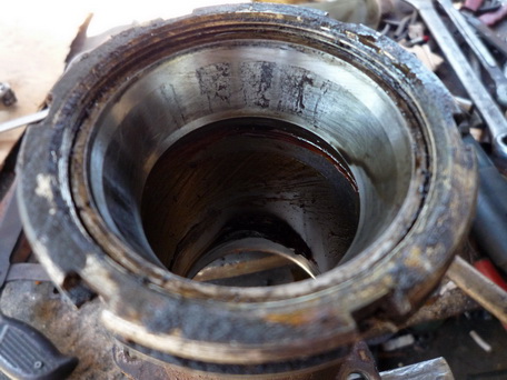

J'ai démonté mes bras arrière et découvert des traces de ce qui ressemble à une usure importante sur les moyeux de roues arrière. Ca ressemble à des traces verticales laissées par les roulements. Est-il possible de remétalliser ou bien faut-il les changer? Sioui, où en trouver? Votre avis attendu avec intérêt.

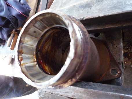

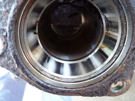

Voici des photos supplementaires de la partie du bras vers la caisse cette fois. J'attends vos commentaires avec interet: faut-il changer, est-ce encore utilisable tel quel ou bien faut-il remetalliser et si oui, comment?

Ce sont des roulements coniques que tu dois pouvoir trouver en remplacement.

Merci. J'en ai trouve en neuf a bon prix. La surface sur la partie fixe du bras ( en bas ) est elle aussi usee ( premiere photo ). Ca se change ou pas?

Quant à réparer, peut-être qu'un tourneur peut-il enlever les portées de roulements pour qu'on puisse y mettre un roulement complet, avec ses bagues?
