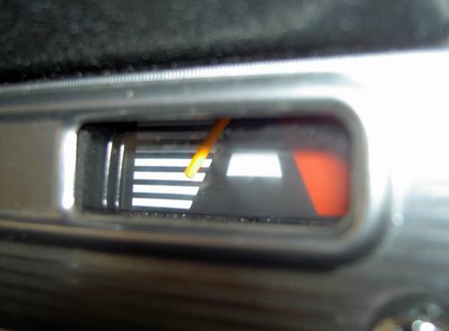

J'aimerais savoir à quel niveau doit se trouver l'aiguille du thermomètre d'eau de ma 21 H de 68 quand je fais un trajet du type route plane, 70 à 80 km/h sans forcer sur la mécanique. Mon aiguille reste à cette position dans ces conditions de conduite, est-ce normal ?
Merci de vos réponses.

L’indication de température est un peu faible, l’aiguille devrait être en face du losange central blanc et au début.
C’est peut être le signe d’un calorstat bloqué ouvert, manquant ou non conforme.

Merci Gérard pour ton indication, je vais vérifier la présence du calorstat et son fonctionnement ainsi que celui de la sonde.

Sinon c'est ta sonde de température qui commence à avoir des signes de fatigue. sur ma 23IE de 73, j'ai monté une sonde et sur autoroute a 140km/h pendant 200 ou 300 bornes l'aiguille se situe dans le losange au milieu.
