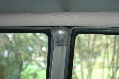

en métal, c'est (selon moi) sur les premières Ds, jusque vers 61. Voici une photo d'une 59 avec le dispositif in situ.
La lumière diffuse de dessous le cache ampoule en métal.

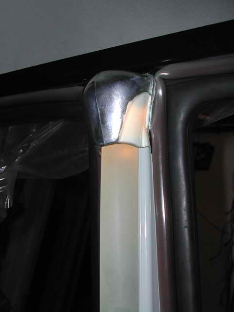

pour répondre à ta question yves, il n'y a jamais eu de pièce en métal. Elle est simplement en plastique chromé inter et exter. Je connais les 2 modèles différents pour les avoir dans mon armoire à trésor. De plus cette pièce n'est pas latéralisée, on peut donc les monter où on veut.
Le premier est de couleur chromée avec une partie crème (blanche à l'origine certainement) et le second est complètement sans chrome et translucide (je n'ai pas dit transparent), monté sur les modèles pallas, je crois de AM65 à AM67.
Attention pièce extrèmement fragile à démonter.

Sur ma 64 jamais restaurée j'ai la version translucide (opaque), d'après certains livres et catalogues apparition en fin 61, ensuite c'est le tube qui descend qui est modifié par l'apparition des prises de ceintures de sécurité.

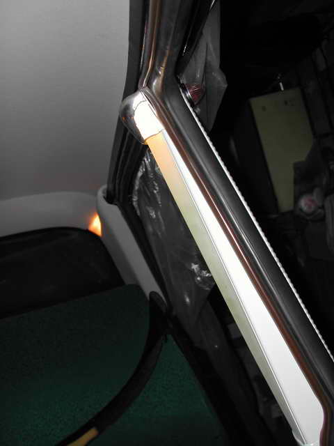

Sur le catalogue des pièces détachées modèles 1956 à 1958 - n° 466 - édition octobre 1958 - page 158, vous trouvez :
DS 545 7 a : Boitier d'éclairage du tube lumineux sur pied milieu , côté DROIT
DS 545 7 : Boitier d'éclairage du tube lumineux sur pied milieu , côté GAUCHE.
En réalité cette pièce est en matière "plastique " chromée sur sa partie centrale et sur un côté, l'autre côté étant de couleur blanche et laissant passer la lumière. Ces 2 pièces ne sont pas interchangeables puisqu'elles ne laissent passer la lumière que sur un côté. Sur ma 58, ces pièces sont placées de façon que les côtés blancs soient orientés vers l'avant de la voiture afin de n'éclairer que l'avant.
La partie arrière du véhicule est éclairée quant à elle par les lumières situées de chaque côté du bandeau arrière et qui sont également de couleur blanche.
