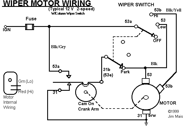

À propos du circuit d'intermittence d'essuie glace, d'abord on doit comprendre
comment le système fonctionne.
Voici un diagramme….(Vois l'attachement "Wiper")
On trouvera que les couleurs des fils seront différents, mais le circuit Citroën est
identique. On doit simplement vérifier le fonction de chaque fils de chaque voiture avec
une jauge electronique.
Alors, on fait cette modification…….(Vois l'attachement "Modification")

J'ai ajouté les essui-glaces intermittents, parce que je vraiment conduis ma DS sur
beaucoup de trajets longues. En Angleterre il y a beaucoup de la bruine, et je m'est
inquiété que finalement, mon commodo deviendra en panne. Comme j'ai dit, cette
modification est très discrète. On garde le commodo original, (et l'utilise comme
d'habitude si tu souhaites ) et on simplement place un bouton supplémentaire sur le
tableau de bord pour l'operation intermittente. Toutes les autres pièces sont cachés, et on
peut faire les connexions des fils électriques, dans un façon qu'ils pourraient être plus
tard enlevés pour garder l'originalité.
