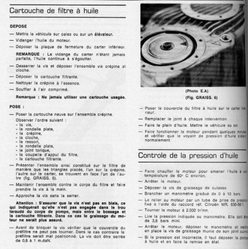

Oui , en fait tu dois faire attention a positionner le repere triangle ( peint en rouge sur le fond de cloche ) avec celui qui est grave sur le carte alu .
C est pas un sens sur le filtre lui meme , mais plutot une precaution sur le montage de la cloche .
Sinon l ouverture d aspiration d huile n est pas sur le plan median du moteur - risque de desamorcage dans un virage serré ( et pris un peu vite ) -- c est bien marque dans la RTA de base .

salut philippe, je confirme avec une photo à l'appui
Bonne vidange
