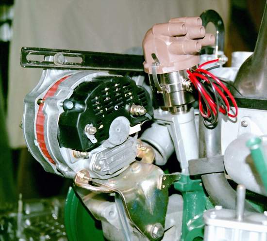

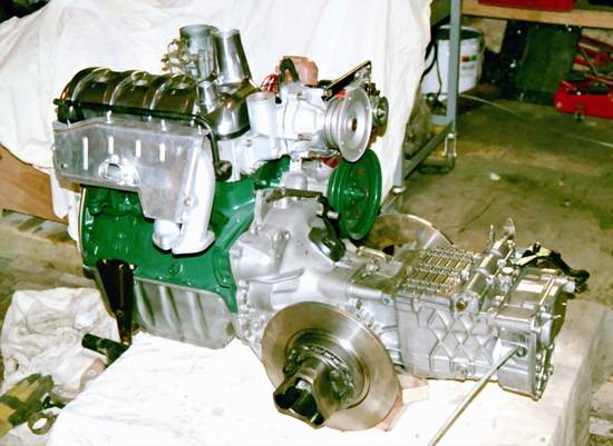

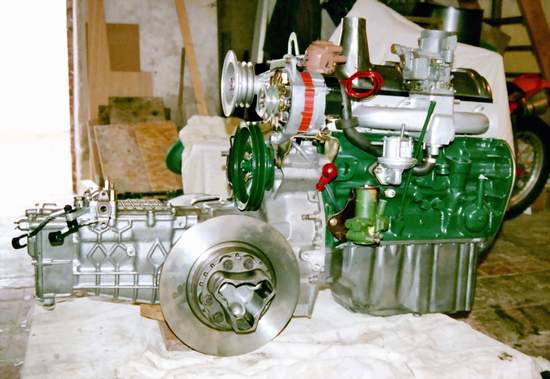

Hé oui tout arrive : Le printemps, bientôt l'été et les derniéres photos de ma restauration (qui à pris un trés léger retard...)
Donc, derniers travaux en date :
CULASSE :
Polissage des soupapes
Réglage des volumes de chambre de combustion
Alignage des trou-trous entre collecteurs échappement, admission et culasse (pas trés fort Citroën en sortie de fonderie...)
Peinture restom grise sur collecteurs
ALLUMAGE :
Remplacement de l'allumeur par modéle électronique (magnétique)
Remplacement de l'alternateur par modéle moderne adapté avec régulateur intégré
Les deux proviennent d'un des derniers délires de Blondeau, certe un poil cher et pas super académique mais c'est beau et ça marche!
MOTEUR :
Assemblage bloc/boite
Peinture par ci - peinture par là
Poilssage...
Et voila ce que ça donne
plus. julien
CULASSE :
ALLUMAGE :
MOTEUR :
Poilssage...

C'est vraiment un beau "tournebroche" comme aurait dit Lefèbvre et pour rester dans un domaine que tu sembles affectionner! Par-contre, n'oublie pas 'enlever ton tournevis du trou de calage dans le carter d'embrayage!!

Bravo Julien, c'est du beau travail !
Peux-tu nous dire à quel ampérage le régulateur électronique stabilise-t-il l'intensité ?
Merci !
Merci !
etienne PIGOT
Re: Ma DSuper 5 suite (8)
Le régulateur ne stabilise pas à un ampérage mais à un niveau de tension.
Généralement les niveaux de régulation se font entre 13,5V et 14,2V environ, avec une compensation thermique (- qques mV/°C)pour
compenser la mauvaise acceptance de charge de la batterie à froid.
D'autre part le grand charme de l'alternateur réside dans son fort débit même dans les faibles rotations (avant 2000trmn moteur) alors que la dynamo est + lente à débiter; dans des régimes "élevés" (enfin relativement)elle débite sans difficulté.
Notons enfin qu'un alternateur 70 A (modo grosso son débit maxi) est amplement suffisant pour nos titines!! (il n'y pas tantde consommateur que çà!)
