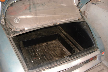

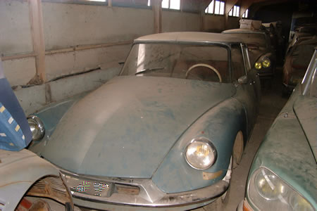

merci pour vos reponses
voici quelques photos.
Une petite question, comment trouver du liquide rouge ?
- ID 61 coffre_2.jpg (27.99 Kio) Vu 8594 fois
- ID 61 AV_2.jpg (26.2 Kio) Vu 8594 fois

Je n'ai pas de doutes sur l'état général de la voiture mais je pense que ça fait quelques années qu'elle n'a pas roulé : méfiance sur les fuites

Je ne vois pas l'intèrieur mais ça à l'aire d'une très belle voiture, si le prix est sympa et que le reste est dans le même état que la carrosserie, je n'hésite pas une seconde (il manque les enjos).

Elle a été en vente sur E bay.fr si je ne m'abuse , il y a déjà quelques mois de cela...
J'ai un doute qu'elle ait roulé roulé depuis récemment...
