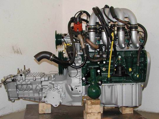

une petite photo.
ok stephane, pas trés grosse
le trou est au dessus à gauche du conjoncteur et en dessous du tuyaux de refroidissement du bloc chauffage.

ca y est, je l'ai trouvé, je le voyais pas dans le sens là et dans le cambouis en sus, c'est pas bien grave.
Larouille, ton moteur est tellement nickel qu'on voit le trou à 15 mètres, super !!!
