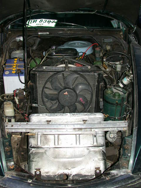

La voiture n'avait pas de ventilo d'origine, mais 2 petits ventilos places sur le radiateur. Ils ont ete changes pour un gros, d'origine Volvo. Cf. la photo jointe. J'ai retrouve sur une epave ( quelle chance d'en avoir trouve une! ) la prise d'air en duralumin mais je n'ai pas encore pu refaire le sac. Il faudrait le placer presque a la verticale car le nouveau ventilo est assez proeminent et j'ai peur qu'il rentre en contact avec le sac et le mette en charpie immediatement. Est-il possible de faire cette piece sur mesure en aluminium ( ca ne coute rien ici ) et sans systeme de fermeture, sachant que nous n'avons jamais d'hiver ici? Tout au plus, je pourrais concevoir un systeme de porte articulee pour nettoyer le radiateur. Qu'en penses-tu?François 44 a écrit :Assures-toi que ton circuit de refroidissement est propre et dès que possible rééquipe ta voiture avec son ventilateur d'origine. Je serai d'ailleurs curieux de voir quel ventilateur géant a été monté. Comme le dit Philippe, remonte le conduit de radiateur il est très important pour la qualité du refroidissement avec sa fermeture éclair bien fermée. Lorsque ta voiture est arrètée avec la suspension "à plat", il est normal que tes cylindres de suspension puissent bouger un peu.

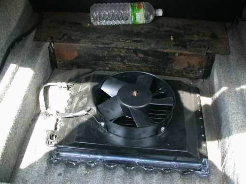

Le condenseur de clim a ete place dans le coffre car lui aussi il produit de la chaleur excessive ( photo jointe ).
Tu remarqueras que la batterie est placee sur la gauche de la voiture.
Un specialiste du vapor lock me conseille de supprimer le strainer, qu'en penses-tu?
Des commentaires supplementaires sont les bienvenus!

Eh ben dis donc, les modifs ne font pas peur par là-bas. Bon, effectivement, le ventilateur actuellement en place doit , brasser beaucoup d'air chaud. Est ce que tu as toujours ta pompe à eau d'origine avec son ventilateur ou avec la poulie permettant de le fixer ?

décalage horaire oblige, hier, je n'ai pas vu la photo.
le circuit d'air ne se fait pas correctement.
(plus de hotte).
de plus le ventilo doit tout pomper en électricité.
supprime ce problème ci avant de t'inquiéter.
(plus de hotte).

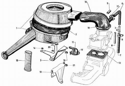

Salut Pascal,
J'avais moi aussi des pbs de vaporlock jusqu'à ce que je m'apperçoive que ma DS n'avait pas de cale thermique entre le carbu et la pipe d'admission. Il y avait un simple joint caoutchouc placé là par un précédent bricoleur.
Cette cale d'environ 1cm d'épaisseur (en bakélite ou ferodo ?) isole le carbu de la températeur excessive de la pipe d'admission. Et en été elle faisait du vaporlock. Après avoir mis une cale neuve (chez B.) plus aucun pbs.
Attention toutefois : les embases de carbu alu ayant tendance à se déformer à la longue, la cale prend une forme légèrement bombée. Et comme elle doit se monter sans joint - ni papier ni pate - il ne faut pas monter une cale déformée sur un carbu que ne l'est pas ou vice versa. Sinon tu aurs des prises d'air. Moi par sécurité j'ai fait (faire) un resurfaçage du plan de joint du carbu avant de monter une cale neuve.
(repère 12 sur planche jointe)
