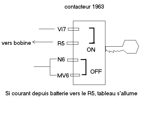

En fait, j'ai testé chaque connexion du contacteur, et j'en ai déduit que le problème venait de R5 (qui va directement à la bobine) parce qu'en mettant du jus sur R5 tout fonctionne. Donc il faut que j'enlève ce condensateur qui est je pense la cause de mes soucis et tester sans allumage comme tu me le préconise.

J'ai le schéma d'une ds de 66 et a priori, ton fil vi7, permet d'alimenter tout tes interrupteurs et voyant, le n6 c'est pour la montre, feux de stationnement et jonction arrière et r5 va bien a la bobine. Si tu débranche 5r et que tu mets le contact qu'as tu? tes voyants s'allument ou non?

excellente question, en fait je suis pas a coté de ma voiture, pour tout dire je ferai ça d'ici quelques semaines ; je pense (et espère ) que tu as raison, et ma démarche sera la suivante :
débrancher le r5 au niveau de la bobine.
alors si en mettant le contact, tout fonctionne, c'est que ça venait de l'allumage. si c'est pas ça ???!!!!
je me souviens pas si ça marchait sans connexion du fil r5, par contre je me rapelle que quand je connectait le r5 male sur contacteur directement à la batterie via un fil, ça fonctionnait. et en contact, si r5 est perturbé v7 peut pas fonctionner, isn't it ?
La question c'est: le jus arrive t'il par r5 ou non sur ces ds, sinon est ce que ça peut venir des 6, est ce que sur le schéma la commutation on/off se passe bien comme je l'ai schématisée

D'après ce que j'ai lu sur le schéma de 66 et ce que j'ai mis dans mon précédent post, le jus arriverais par la bobine. ( par la borne batt a mon avis)donc si pb sur allumage (une masse) ton jus disparait.
