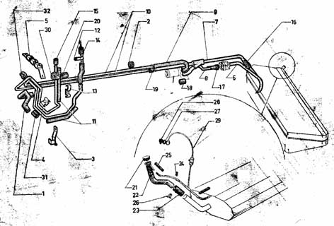

Sur ma DS 21 injection 1971, la durite d'essence en caoutchouc qui part de la pompe et va vers le moteur est endommagée peu après la sortie de la pompe.
(Il s'agit bien de la durite centrale, celle qui alimente l'injection et non celle de retour)
J'envisage de la changer à titre préventif: mais , question idiote, jusq'où va-t-elle? Autrement dit, en plus de la protection de bas de caisse que j'ai démontée, faut-il démonter l'aile ou d'autres parties pour trouver l'endroit où elle se raccorde côté moteur?
Question subsidiaire: existe-t-i des durites qui soient plus résistantes que d'autres, car, depuis une quinzaine d'années que je m'occupe de cette voiture, j'ai eu de nombreuses fuites dûes à des déchirements.
Merci de vos lumières

La durite (repère 9) entre pompe à essence et tube rilsan (repère10) sur la planche jointe, est une durite caoutchouc toilée longueur 330 mm.
La dépose des protections de bas de caisse doit suffire pour la remplacer.
Compte tenu de l’age de ta DS, je te conseille de remplacer toutes les durites caoutchouc, surtout celle des injecteurs.

- Canalisation-essence-inj.jpg (39.29 Kio) Vu 4943 fois

OK Merci beaucoupGérard Riout a écrit :Bonjour Didier,
Gérard
Je présume que cette durite s'achète non formée au mètre? Ou est-ce une durite spéciale déjà coudée?
Concernant le matériau de ces durites (caoutchouc toilé) on ne peut pas trouver mieux?
Didier
