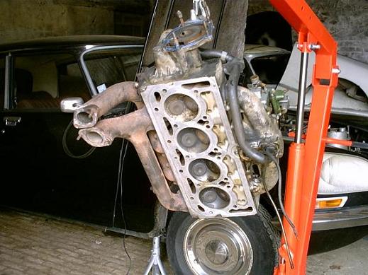

lorsque j'ai refait le joint de culasse sur ma DSuper5, il restait encore dans les chambres de combustion à peu près deux ou trois millimètres de filetage de bougie "culot court".
Les pistons sont légèrement bombés coté soupapes, donc je pense qu'il y a de la place! (tout juste!)
L'obturation de ces qq millimètres donne + de compression!
Ex: si tu enlèves de la calamine sur les pistons et chambres de combustion, tu perds de la compression!
j'envoie une photo mais elle n'est pas terrible.
- garage 021.jpg (43.44 Kio) Vu 4120 fois
