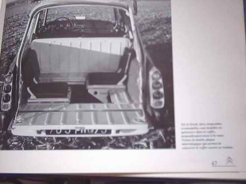

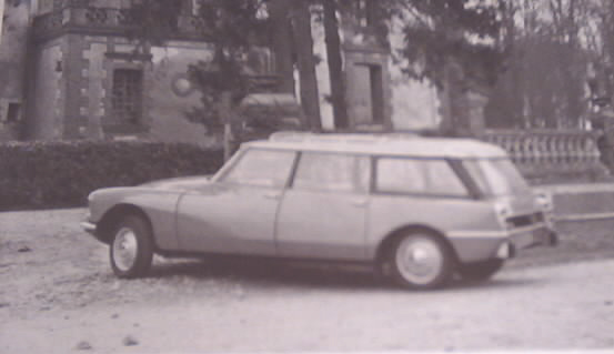

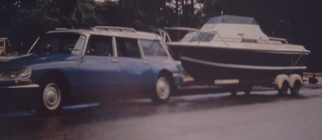

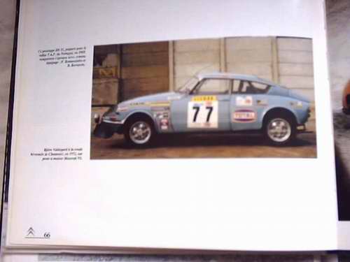

je t'ai fais deux trois photos d'un livre de DS pour te donné une idée de cette voiture un peu spéciale.
il y a aussi un coupé DS.
j'espere que le résultat sera bon.

Donc, si je regarde bien les photos de Larouille, il semblerait que toutes soient des ID (petits enjoliveurs).
"On" m'a dit que seules les versions avec embrayage hydraulique étaient appelées "DS". Les autres étaient des ID.

La photo n°9 de Larouille est intéressante, montrant les 2 petits strapontins AR.
