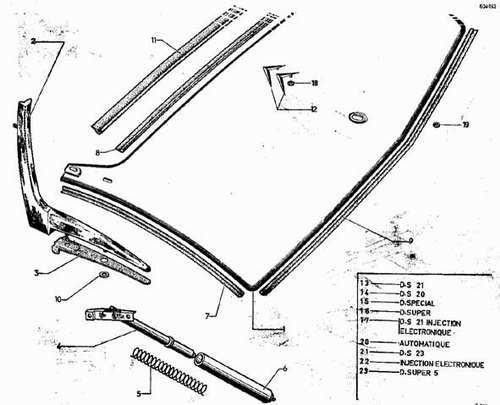

Les joints d’étanchéité de la porte de coffre sont au nombre de quatre, toujours sur le coffre pas sur la caisse.
Deux joints repère 7
Un joint repère 8
Un joint repère 9

Gérard tu dis que les joints sont toujours sur le coffre! sur ma dsuper il n'y en a pas (sauf 1 en haut du coffre qui fait étancheite contre le pare brise arrière repere 11) pour moi les joints 7,8,9 se trouve sur la caisse.
Alors que sur ma 23 pallas, le joint 11 est également présent, une grosse mousse faisant le pourtour de la malle à l'intérieur. En revanche, sur la caisse, à la place des joints 7,8,9 ce sont des "demi-tubes" plastiques pas de joint.

Tu as certainement raison Eric, Les joints 7 8 9 sont certainement sur la caisse, je n’ai pas de véhicule pour vérifier. Dans tous les cas il est prévu des joints pour assurer l’étanchéité de la porte de coffre.
La mousse sur le pourtour intérieur de la porte de coffre c’est sur les Pallas uniquement.
Le joint 11 est noté joint inférieur de lunette sur le catalogue PR.

Attention j'ai remarqué sur mes 2 DS une de mai 70 pallas et l'autre de mai 72 confort que les fermetures de la porte de coffre ne sont pas les mêmes.
De plus sur la Pallas il y a un gros joint mousse de 2 à 3 cm de hauteur et de 4 cm environ de largeur qui est collé sur la porte de coffre.
Par contre sur le modèle confort il n'y a pas ce gros joint mousse mais par contre il y a les mêmes joints que sur planche détaillée que notre bienveillant Gérard a mis à notre disposition.
En clair:
confort: joints sur la portée de coffre et non sur la porte de coffre.
Pallas: Joints sur la porte de coffre et non sur la portée de coffre et peut être la fermeture différente.
