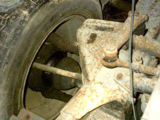

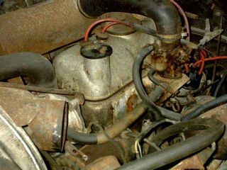

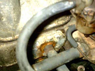

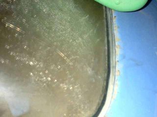

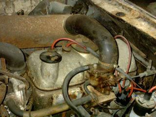

j'ai été la voir ce matin, on a demarré le moteur avec un peu de mal, probleme de masse , mais il a pété sans probleme ensuite.
Precision : il n'a que 44000 kms d'origine !
Voici des photos du moteur...
Le gros plan represente une plaque sur le coté du haut moteur qui est morte de chez morte, toute rouillée.

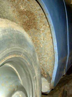

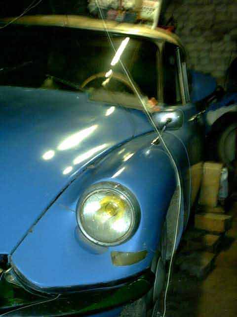

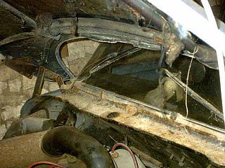

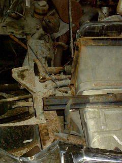

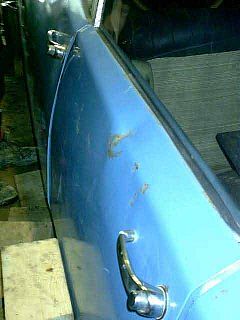

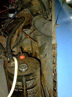

voici des photos diverses , l'auto etant stationnée dans un coin de grange , impossible de tourner autour.
on a demonté l'aile droite pour regarder un peu, notez la belle sellerie protégée sous les housses en skaï !!!
Qu'en pensez-vous ?
Qu'en pensez-vous ?

Max Dufour
Re: besoin de vos conseils ! urgent !
Bonjour! D'après moi... surprises à prévoir, la mienne semblait saine (DS 21 F 1972) avec seulement rouille de surface mais " BIG TROUS " bien cachés par le blackson original et finalement TRÈS abîmée, en gros, elle tenait par le blackson, il vaudrait mieux faire le test du tournevis un peu partout avant d'envisager de toucher au moteur... Bon courage !
PS: Cela ne m'empêche pas de rêver en trouver une comme celle ci... Et en passant, je n'avais jamais fait vraiment de carosserie avant et j'ai donc tout appris... Finalement, en refabriquant moi même la majorité des pièces, le coût est minime mais le travail est LONG !!!

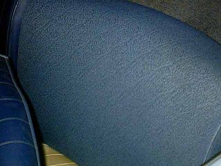

j'avais oublié de montrer la photo de la sellerie !
- Feb27318.jpg (17.96 Kio) Vu 2492 fois

Salut Cyril, je viens de découvrir les nouvelles photos. Comme je te l'ai ecrit dans un mail, il y a un travail terrible à faire sur cette ID. Il ne faut pas chercher à ce que des autos datant de plus de 30 ans marchent nickel pour 2000 euros.... C'est à mon avis utopique que de penser le contraire. Voyant les photos, tout est à refaire sur cette ID. Les dépenses seront donc supérieures à la valeur vénale du véhicule, quand on voit ce que l'on peut trouver sur le marché, sans compter les innombrables heures à passer dessus !!!!!
Bon courage !!!!

cyrillou,
d'après les photos que risques tu?
si ce n'est que 4000 francs.
au pire une banque de pièces rares.
certe tu ne rouleras pas de suite, mais si l'on regarde bien les photos c'est une ID qui fut bichonnée.
moteur tournant, interieur super,44000km.....
n'ésite pas achete la ou donne moi le numero du proprietaire.
restaure cette auto, écoute ta conscience et ne regrette rien....
nous sommes tous réunis sur ce site pour la meme passion dévorante.
alors je crois qu'il ne faut pas compter son temps et son argent.
seul le résultat compte.
