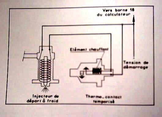

Re: Controle INJECTEUR DEPART A FROID
l'injecteur de départ est commandé par une sonde qui se trouve sur la culasse.
le thermo-contact temporisé.
voici un petit reçit.
le départ à froid,
au démarrage lorsque le moteur est froid, il faut fournir un mélange très riche.
cette richesse d'appoint est fournie par un injecteur de départ à froid qui injecte de l'éssence dans la tubulure d'admission.
pour que cet injecteur fonctionne, il faut:
-d'une part que le démarreur fonctionne,
-d'autre part que le thermo-contact, placé dans le circuit d'eau de refroidissement, soit fermé.
-le thermo-contact permet à l'injecteur de fonctionner j'usqu'à une température de +25°c.
il est temporisé pour éviter qu'un conducteur, qui manoeuvrerait trop longtemps le démarreur ne noie son moteur, si celui-ci refuse de partir.
le temps de fermeture du thermo-contact varie avec la température.
le départ à froid,

Je n'ai pas eu beaucoup de temps aujourd'hui sur la voiture, car j'ai fouillé la doc pour trouver l'emplacement du thermo-contact temporisé de départ à froid, sans résultat.Il est vrai que pour le novice que je suis,il ya du monde et du fil.C'est sur, il est sur la culasse au bout du fil, mais ou?
J'aimerai le mettre à la masse pour voir si mon injecteur fonctionne,ou tout simplement le reconnaitre sur l'injecteur,pour lui mettre un + et un - en direct et continuer la logique de fonctionnement en amont.
Gérard Riout 69
Le thermo-contact temporisé se situe sur la culasse, coté gauche, entre le conduit admission 3ème et 4ème cylindre.
Deux fils :
Le fil repère (gris) est la mise à la masse de l’injecteur
Le fil repère (blanc ou bleu) est le + alimentant l’élément chauffant pour la temporisation en cas d’action prolongée du démarreur moteur froid.
Deux fils :
