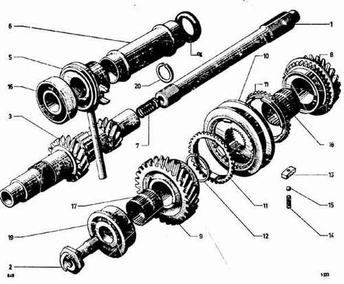

C’est le jonc (20) qui retient l’arbre de commande (1) dans l’arbre primaire (3).
Pour y accéder, il est nécessaire de séparer la partie différentiel du reste de la boîte.
Comme l’indique fort justement Sébastien, regarde attentivement l’état des cannelures. En engageant l’arbre de commande sans le ressort, les pignons de BV doivent êtres entraînés.
Patrick, il est possible que l’incident d’embrayage soit en fait un incident d’arbre de commande ?

Bon, pour le moment je ne me suis pas lancé dans une ouverture de boîte. J'ai enlevé la butée et j'ai regardé dans le logement de l'arbre. Après soufflettage en règle, j'ai enlevé le ressort. Les cannelures ne semblent pas usées et l'arbre une fois engagé semble bien pris.
Malgré le schéma je ne vois pas comment le jonc peut tenir, il y a sans doute une gorge quelque part? et il vient maintenir l'arbre en prenant forcément derrière les cannelures?
N'ayant pas trouvé ce jonc je me dis qu'il a pu sauter au démontage moteur boîte?
Et pour le remettre il faudra de toutes façons ouvrir la boîte? aie aie aie...

si je me rapelle bien (gerard confirmera) il est a l interieur de l arbre primaire de boite
-->dans le carter d embrayage evidemment!
non pas besoin de demonter la boite pour le remettre

Le jonc se détend dans une gorge de l’arbre primaire, pour le mettre en place, il faut déposer le carter d’embrayage du carter de boîte. En fait, il empêche le ressort de désolidariser les deux arbres (1) et (3). La mise en place nécessite de comprimer légèrement le ressort.
