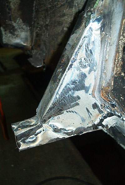

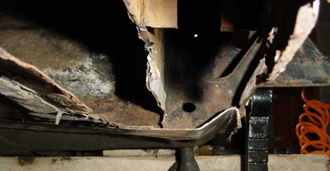

Juste pour mon petit Seb, une photo de l'autre coté beaucoup moins malade!!!
Quelqu'un aurait il fait des photos des toles que l'on vend dans le commerce,et aurait les dimensions des "longerons horizontaux" en largeur?
Sinon pensez vous que les ondulations de la tole de fermeture de longerons peuvent être compensées par une tole un peu plus épaisse sans affecter la rigidité de la structure?

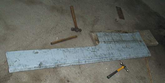

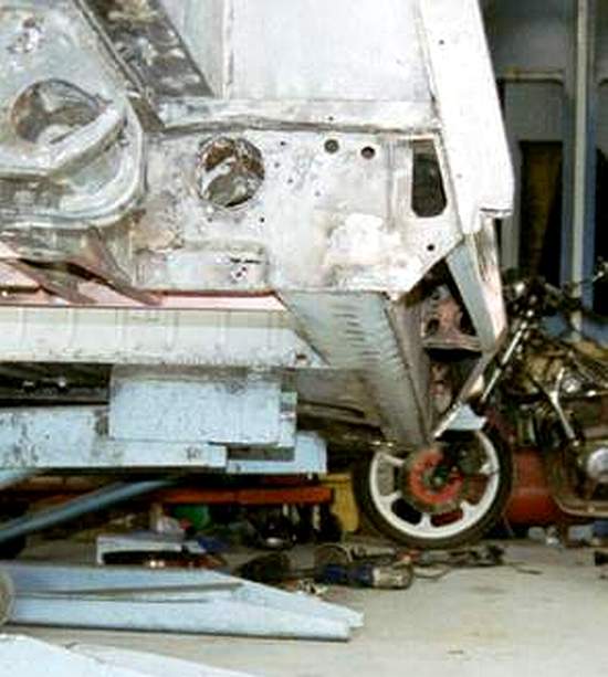

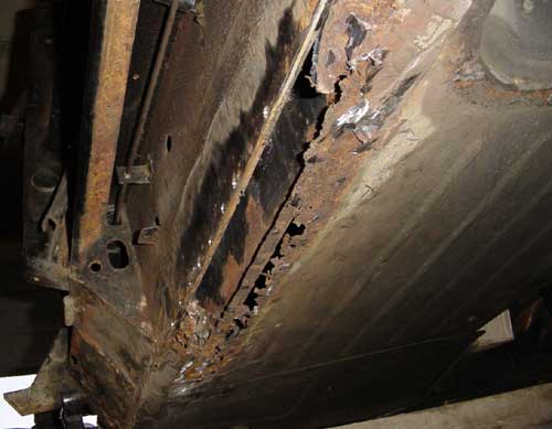

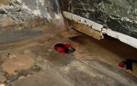

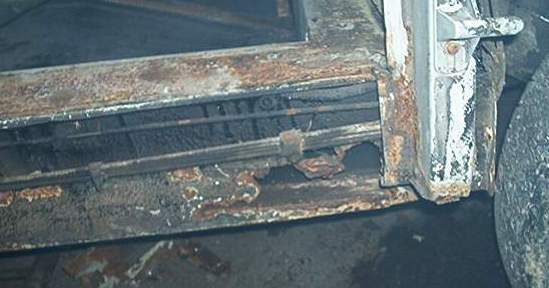

Bonjour! La tienne me rappelle la mienne... J'ai utilisé une tôle + épaisse que l'origine mais j'ai respecté les ondulations... (faites à la main avec marteau et empreinte.... la M... mais c'est chouette!!!) Ci joint photos... avec en prime un support de cric fabrication maison...
Bon courage et A+ !
Max

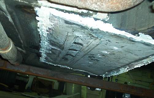

Ci joint photo - pas terrible - de mon longeron droit greffé de tôles nervurées neuves (je les ai achetées chez Retrostock : pas terrible dans le respect des dimensions mais costaud, bien traitées et pas chéres)

voilà deux petites photos des découpes, sans plieuse c'est pas évident de refaire des pièces, j'éspère que ces photos vont éclairer certains comme elles l'ont fait pour moi, j'avais du mal a comprendre l'assemblage des toles de plancher...c'est résolu.
