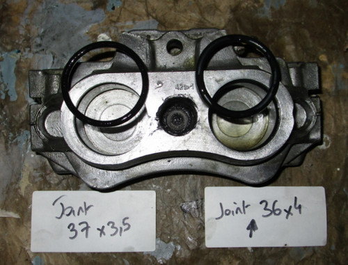

Voilà du nouveau de mes étriers! j'ai été obligé de redémonter l'étrier qui ne serrait pas bien au frein à main car celui ci s'est mis à fuire beaucoup! et ce malgré des joints neufs.
du coup , le frein à main ne fonctionnait pas car sur le levier de bloc de freinage se trouve une petite goupille qui se crochte le poussoir règlable; et bien cette petite goupille a disparue...mais ça du coup, c'est règlé, j'en ai un autre;
en revanche , je n'explique pas pourquoi il s'est mis à fuire !??
les pistons ne sont pas marqués, pas de traces d'usure , mais sans les joints ils présentent un peu de jeu; dans quelle mesure doit il y en avoir ?
je précise que les joints étaient des joints thoriques en EDPM de diam intérieur 41.28 et de section 3.53 au lieu de 41.3 X 3.6 d'origine; cela a t'il une importance ?
j'ai commandé des joints chez Cipere pour contrôler leur dimension par rapport aux autres;
du coup , quelqu'un peut il m'éclairer , avez vous déjà eu ce problème?
mon patin mobile est il fichu ?

Sur mon ID de 59 lors de la restauration des etriers, j'ai remonté des joints d'origine->
après peu d'utilisation, fuite d'un piston à la moindre sollicitation.
Dépose de l'étrier et je me suis aperçu que le joint ne semblait pas assez gros notamment dans la gorge!
J'ai donc monté un joint plus gros sur les 4 pistons et depuis plus de soucis
Attention le diamètre de mes pistons n'est comme les tiens (pistons de 38 mm pour moi).
Dans ton cas le joint ayant déjà une section inférieure à celui d'origine, çà ne m'étonne qu'a moitié que çà fuit.

merci pour ce retour d'expérience, c'est la piste que je privilégie; la difficulté réside dans le fait de trouver des joints plus gros; par mesure de sécurité je l'ai fait passer à un ami qui est en mesure de le tester; j'attends son avis pour avancer.
